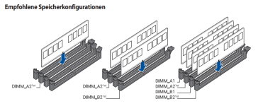

Servus und willkommen im Forum!
Hast du bei den RAM Riegeln auf die genaue Belegung geachtet? Die meisten Mainboards möchten nämlich bei zwei Riegeln diese in A2 und B2 bestückt haben, das kann bei einer falschen Bestückung ebenfalls zu Problemen führen. Die genaue Belegung findest du im Mainboard-Handbuch.
Viele Grüße
Edit: Habe nachgeschaut und ja, A2/B2
ARKTICLOST
Feb 18, 2025
Viele Grüße
habe das buch vor mir da steht a2 und b2 und jetzt wo ich das gerade schreibe merke ich gerade das ich im Post die 2 durch die eins aus versehen ersetzt habe also im klar text ja die sind im richtigen/bevorzugtem slot sry dafür
