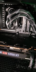

Steck der RAM in den richtigen Slots?
Bei dritten Screenshot lese ich das so das die in A1 und B1.
Bei fast allen Boards ist es so das im Dual Channel A2 und B2 verwendet werden müssen.
Gut gesehen! Tatsächlich benennt HW Info aus irgendeinem Grund die Slots so.
Habe nochmal Screenshots aus CPUZ und dem Mainboard-Handbuch, sowie ein Bild angefügt.
Bin mir ziemlich sicher, dass sie so richtig stecken.
