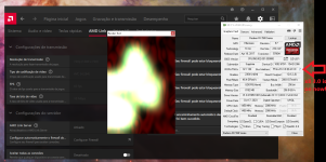

Ich habe mir dieses Mainboard Tampa 2 Z370 Chipsatz gebraucht mit einem i5 8400, Lüfter und 16 GB Ram gebraucht um 140 Euro gekauft. Ich werde dieses Mainboard von HP wieder ersetzen, denn das Aufrüsten macht keinen Sinn. Der PCIe 3.0 x16 scheint mir nicht wirklich ein x16 (siehe Foto) denn gelb umrandet sind Anschlüsse vorhanden und rot umrandet gibt es gar keine Kontakte. Das selbe kann man am unterem PCIe 3.0, sehen. Es gibt auch Fotos im Internet von der Rückseite, wo man sehen kann, dass die Lötpunkte nur auf der Hälfte des PCIe existieren.00000IMG_00000_BURST20240102144234_COVER.jpg

du kannst es ja testen in dem du ne karte die x16 kann einsteckst und via gpuz schaust ob wenn last auf die karte kommt diese auf x16 umspringt, hierzu auf das fragezeichen neben dem bus interface klicken und den test starten

Genau darum bin ich auf die Fehlenden Bus Lane Anschlüsse aufmerksam geworden. Außerdem bin ich im HP Forum aktiv, wo mir ein Techniker dies bestätigt hat. Der musste noch extra nachschlagen und auch er kann nicht verstehen, warum sich hp für solch einen Unsinn entschieden hat. Wie man sehen kann ist der Render Test aktiv, hat von x8 1.0 auf x8 3.0 gewechselt aber x16 nichts, weil da ja auch keine Kontakte sind, die RX580 kann und verlangt x16. Auf YouTube gibt es viele die von einem Mainboard Tausch schreiben, weil sie die Eigenwillige Form des HP Tampa II so mögen und wegen der eigenwilligen Verkabelung und auch Form mit Säge und Adapter hantieren und trotzdem die Front USB und Audio nicht mehr nutzen können. Jetzt ist mir auch klar, warum sich diese Leute soviel Arbeit angetan haben. Jeder wie er will, ich persönlich werde mich sobald wie möglich meiens Mainbords entledigen und mir was ordentliches einbauen.
