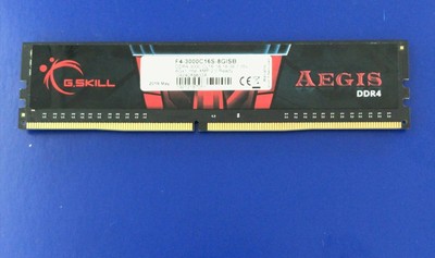

Ein Ryzen 3 3200g
Und die Sachen auf den Bildern passt das zusammen ist das kompatibel
Und der Adapter ist ein Adapter für mein Lüfter hub mit 6 rgb Lüfter weil das Mainboard kein rgb Anschluss hat
Und ich habe eine gtx 750ti
Wehre das alles kompatibel zusammen

Hi da du eine Grafikkarte ja hast und weiterverwenden willst nimm lieber diese CPU da sie dir 4K/8T bietet und nicht wie die APU nur 4K/4T!
RAM KA ist nicht wirklich erkenntlich um was es sich da handeln soll. Nächstes mal nicht nur Screenshots sondern BITTE Links zu den Produkten.

Hier ist der ram
Warum soll ich den diese cpu nehmen ist da ein sehr großer Unterschied zu der anderen

Weil wie schon geschrieben hat der 3100 SMT und somit 8Threads kann. Wären die APU der 3200G kein SMT hat und somit nur 4Threads wieder geben kann.
Zum RAM nicht zu empfehlen die G.Skill haben eine überdurchschnittliche Ausfallrate und ich würde mich nicht wundern wenn der Gebrauchte RAM am Ende nicht Fehlerfrei bei dir läuft. Besonders da die Neupreise nicht viel höher sind lieber gleich Neu kaufen.
Habe aber nicht so viel Geld hab nur 190€

Selbst dann die 5€ drauf knallen:
Joar dann reicht das ja dennoch So. Nur was du mit diesen seltsamen Controller da oben willst KA???
