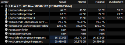

beim Gaming erreicht die SSD laut HWINFO 77 Grad bei Temperatur 2
Temperatur 1 zeigt max. 55 Grad
Idle:
Temp 1 = 42 Grad
Temp 2 = 63 Grad
Sind diese Werte kritisch?

Moin. Das max waren ja 77°C , das Problem dabei ist das auch die SSDs ihre Leistung drosseln wenn sie zu heiß werden. Irgendwo gabs da mal ein schönes Youtube Video. Ich kann dir aber nicht sagen ab wieviel Grad das los ging, war auf jedenfall nicht besonders viel

Also sind die Werte i. O. ?
11.685
2.583
80°C scheint bei vielen SSDs der Schwellwert zu sein.

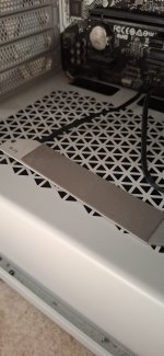

Wie kühlst du deine SSD?

Dann musst du wohl damit leben, mit Glück drosselt sie ihre Geschwindigkeit nicht.
Lass ihn mal weg und schau ob die Temps noch weiter steigen, wenn nicht dann ist der Heatsink für die Katz und nur zierde. Möglich das er gar nicht auf liegt, Wärmeleitpad zu dünn
