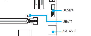

Okay, dann versuche es mal mit einem BIOS reset/cmos clear. Dazu Netzteil ausschalten und Netzkabel ziehen, dann die beiden JNAT1 Pins mit einem Schraubendreher für ca. 30 sec. überbrücken:
