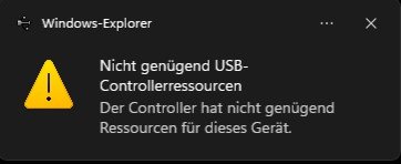

wenn ich alle meine USB Geräte anschließe, bekomme ich folgende Fehlermeldung:
Alle USB Geräte funktionieren noch, jedoch wundert mich die Meldung, da noch einige USB-Schnittstellen nicht belegt sind.

Moin. USB Hubs oder ähnliches hast du nicht dazwischen geschaltet, oder?
Ich selbst hatte noch nie Kontakt mit der Meldung, wenn man Onkel Google jedoch befragt dann sagen die meisten hier, dass das entsprechende Gerät wohl nicht mit genügend Saft versorgt werden kann.
Kannst du ausfindig machen, von welchem Gerät genau diese Meldung ausgeht?
Würde dieses sonst evtl. mal, wenn's in einem USB2 Steckplatz steckt umstecken auf USB 3 / 3.2, womöglich löst dass das Problem. Ist aber reine Mutmaßung.

ich habe an meinem G430 noch eine USB Verlängerung, aber einen Hub habe ich nicht.
Das mit der Stromversorgung habe ich auch gelesen, konnte mir aber nicht erklären warum. Sooo viele USB Geräte sind es ja nicht und wenn noch Schnittstellen frei sind macht es für mich noch weniger Sinn. Warum sollte man ein Board mit so vielen Schnittstellen bauen und dann nicht für die Stromversorgugn sorgen... naja egal.
Ich habe mein G430 mal an einen USB 3.0 (oder 3.x, einen blauen halt) eingesteckt und die Meldung kam gerade zumindest nicht mehr. Ich werde das weiter beaobachten :)
Danke nochmals!

Deine Denkweise ist da etwas falsch :) Du kannst dir das nicht vorstellen wie ein Hausstrom, wo eine Sicherung rausfliegt, weil das Stromnetz überlastet ist. Nein, bei den USB-Anschlüssen ist es so, dass diese je nach Art einen unterschiedlichen Strom anliegen haben. Ein USB3 Anschluss hat einfach deutlich mehr Saft als ein USB2 Anschluss. Siehe hier:

Wenn ein Gerät spezifiziert ist, mehr als 0,5 Ampere bei 5 Volt zu benötigen dann kann eine USB 2.0 Buchse einfach nicht mehr liefern. Eine 3.0 aber schon.
Bei dem Verlängerungskabel solltest du auch einmal schauen, ob es sich dabei tatsächlich um ein 3.0+ Kabel handelt. USB 3.0 hat nämlich mehr Pins als USB 2.0, es könnte sein dass du mit einem USB 2.0 Kabel deinen 3.0+ Anschluss downgradest ;)

Ich denke, es lag wirklich an dem Verlängerungskabel in Verbindung mit dem G430. Habe es jetzt schon mehrmals getestet und die Fehlermeldung kommt nicht mehr, seit ich den 3.0 nutze.
Das Verlängerungskabel hat schon einige Jahre am buckel. Hatte das mal in irgend einer Schublade gefunden haha. Naja solange das funktioniert behalte ich das mal bei.
