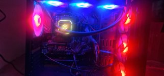

Hi, wieso leuchten nicht meine ganzen Lüfter bunt? Es leuchten nur die Lüfter von der Wasserkühlung die vorderen 3 Lüfter leuchten dauerhaft rot sowie der Hintere Lüfter ...

Falsch angeschlossen.
Was für Lüfter sind das in der Front und wie sind die verkabelt?

Moin. Wo hast du denn die Lüfter angeschlossen? Je nach Controller könnte die Grundfarbe eine andere sein.

Es sind 4 Stratus 140 PWM ARGB Lüfter. Das Gehäuse ist das größte von Endorfy name kann ich später raussuchen... ich habe die an den ARGB Anschlüssen auf dem Mainboard gesteckt so wie ich auch die anderen 3 Lüfter der Wasserkühlung gemacht habe
Das kann nicht stimmen, du musst ja irgendeinen Hub oder sowas haben.
Dein Mainboard wird mit Sicherheit keine 5 ARGB Anschlüsse haben.

Der Beste Weg ist das alle Lüfter an den Controller des Gehäuses angeschlossen werden, vorausgesetzt er hat genügend Ports. Der Controller braucht meistens Strom per SATA Kabel vom Netzteil. Dann ein ARGB Kabel zum Mainboard , ein PWM Kabel zum Mainboard und hin und wieder ein USB Kabel zum Mainboard.
