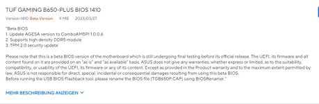

Würde als nächstes jetzt mal eine neue Beta Version vom Motherboard aufspielen.

Ich glaub nicht das die Beta dir was bringt. Hast du mal nur einen RAM Riegel in Slot A2 probiert? Dann damit mal ne Teitlang arbeiten. Tritt der Fehler wieder auf denn nimm den anderen. Cmos des Mainboard auch mal resetten, manchmal braucht das zwei Anläufe

Ich bin in einem andren Forum auf einen User gestoßen mit gleicher Hardware und ähnlichen Problemen. Ich habe jetzt Fast Boot im Mainboard deaktieviert und XMP aktiviert und auf 5600Mhz gestellt. Bisher läuft alles. 3DMARK Timespy lief auch 3mal Problemlos durch... Das ganze wäre aber irgendw zu einfach😅.
Spiele Teste ich nachher mal.
Ich habe auf Reddit gelesen das die Beta Version 1410 vom Mainboard bei einigen Fehler zum RAM und Bluescreens behoben hat.
Aber ich warte jetzt erstmal ab.
