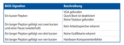

Ich höre keinen Ton.

bei neueren Mainboards gehört kein Speaker mehr zum Zubehör, wenn er beim Gehäuse auch nicht dabei liegt (und auf dem Board angesteckt wurde), bleibt das Board immer stumm ;). /Es sei denn, das Boad hat einen fest aufgelöteten Speaker, ist aber sehr selten).
Stattdessen gibt es zwar auf den meisten Boards die 4 Debug-/Status-LED für CPU, RAM, VGA (GPU) und Boot, die Asus aber leider auf diesem Board ebenfalls eingesaprt hat, was die Fehlerdiagnose erschwert :(

Ich habe noch einen alten Speaker. Dieser ist auch gesteckt, aber kein Beep.
