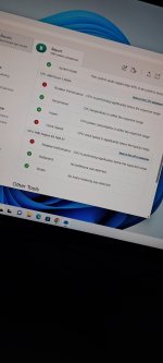

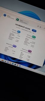

Also 3dMark habe ich nicht verstanden wie man installiert und hab jetzt eine andere Benchmark und guck mal 1. Bild was da bei der GPU steht was soll das bedeuten

Und die Grafik Karte wird laut Task Manager nie ausgelastet es bleibt immer bei 1-10%. Ich habe alle Treiber installiert die ich brauche es funktioniert nix ich weiß nicht mehr was ich machen soll ich habe den ganzen Tag damit verbracht ein weg zu finden es zu beheben und bis jetzt hat nichts geklappt
