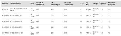

Höchstwahrscheinlich werden die 6000mts mit 4 Riegeln nicht laufen. Deshalb mal EXPO aktivieren und manuell dann auf 5800 runter takten, laut RAM Kompaliste unterstützt das Mainboard bei Vollbestückung mit 4x 32GB nur 5200mhz bei Kingston RAM

Der CPU hat damit Probleme, er kommt bei 4 Riegeln mit den 6000mhz nicht klar. Kannst du nicht im Bios bei aktivierten EXPO die Taktung auf 5200 drosseln? Da gibts extra eine Liste mit zich verschiedenen MHZ in 100er Schritten. Jedenfalls hab ich sowas bei meinem ASUS B550 Board. In deinem Bild 1 sieht man schon die 5200mhz in dem Feld. Nur dann mit F10 speichern
