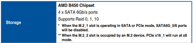

Hiho, mal sehen... aus dem Handbuch:
Weiß jemand, welche Generation CPU das ist? Sieht irgendwie so aus, als wäre der zweite M.2-Port aus, wenn die CPU 1. oder 2. Generation ist und eine Grafikeinheit enthält.
Und:
Wenn der zweite Slot belegt ist, reduziert das den ersten PCIe-Slot von x16 auf x8 (aber vermutlich nur, wenn der M.2-Slot auch funktioniert).
Weiß da jemand mehr?

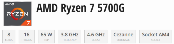

Die Handbücher werden vielleicht nicht gepflegt ist ja noch ein B450 Chipset, der 5700G ist Ryzen Gen 3 , am besten erstmal ein Bios Update machen.
Achtung, die Bios Datei muss umbennant werden, siehe Anleitung und Renamer Tool
Und Glück gehabt mit deiner GPU, der 5700G hat nur 16Lanes, da du eine M2 im ersten Slot hast, beläuft sich dein Lanesharing auf NUR x8 am Pcie Port, da deine GPU ehh nur 8 Lanes nutzt ist das nicht ganz so tragisch, doof ist aber das der 5700G nur PciE 3.0 unterstützt, egal welches Mainboard verbaut ist, also laufen deine PciE Geräte die an die CPU angebunden sind nur im PciE 3.0 Modus , auch weil dein Mainboard nur PciE 3.0 kann, aber das ist nur eine INFO, nichts was dich aufregen muss ;)

Heyo danke für die hilfreichen Infos,
also Blockiert meine CPU die neue SSD im zweiten Slot wenn ich das richtig verstanden habe?
Kann ich irgendwas machen damit die SSD doch irgendwie klappt? Neue CPU würde meinem Geldbeutel schmerzen.
Gibts es irgendwelche Adapter oder sowas
