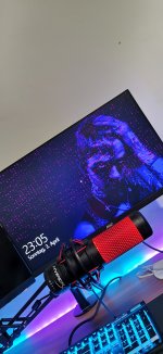

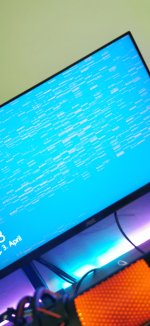

Ich habe mir bei nbb eine aorus 3060 Master gekauft, als diese ankam habe ich sie natürlich sofort eingebaut. Zuerst alle alten Treiber meiner APU (Ryzen 5 5600g) deinstalliert via ddu. Neue Karte rein und Nvidia Treiber installiert, hat bis dato alles gut geklappt. Alleiding habe ich seit eben (ca. 4 Tage später) Fehler im Bild, ich habe schon alle treiber versucht neu zu installieren allerdings habe ich dann nen blackscreen und dann geht nix mehr.
Wenn ich die Karte raus nehme und den PC starte dann ist der Bild normal d.h. es muss an der Graka liegen.
Vielen Dank für eure Hilfe schonmal👍
Edit: Die Karte wird auch nichtmehr von Windows erkannt

Versuch mal im gesichertem Modus zu starten.
Sieht aber leider nach defekt aus. Gewährleistung hast du ja noch, oder?

Solche Defekte wie im ersten Bild hatte ich auch bei meiner ersten HD 5850er Grafikkarte... die rosa Klötzchen und Streifen kamen bei mir schon beim BIOS-Bootlogo.
Das ist zu 100% ein Defekt der Grafikkarte - am besten Grafikkarte ausbauen, an NBB schicken und Garantie geltend machen und um Austausch der defekten Grafikkarte bitten.
