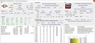

Hi, CSM ist im Bios Deaktiviert aber ich habe es zur Probe mal eingeschalten ohne Änderung.
Die Treiber habe ich auch schonmal Restlos entfernt und habe eine komplette Neuinstallation gemacht ohne Erfolg!
Das Tool HWinfo ist super das kannte ich noch gar nicht, hatte sonst immer Everest verwendet.
Im Anhang sind ein paar Pics.

Sieht ganz gut aus bis auf das deine Graka unter Last nur im x8 Modus läuft. Wird wohl an den vielen Festplatten liegen. Bau mal alle raus bis auf die Win und teste dann mal dein System
