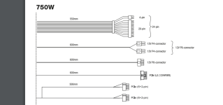

Hab' enen noch mal im Handbuch nachgeschaut: Auf dem Kabeldiagramm bezeichnet BQ selbst die beiden Stcker identisch als "P8" und "EPS" wird dort gar nicht genannt:
Das spricht auch dafür, dass e es da keinen Unterschied in der Steckerkompatibilität gibt.
