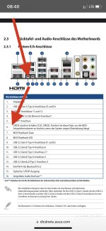

Was ist Cmos ?
Ich habe hinten 2 Tasten zum Flashen und wahrscheinlich dann die Cmos und ich hab ein Vertikalen GPU Halter, kann ich trozdem auf Gen4 stellen ?
Hab gelesen bei den Vertikalen GPU Halterungen gibt es öfter mal probleme mit "Auto"
Gruß 😋

RizerKit 🫣 baus mal raus und probiere ohne. Wenn jetzt die Graka PciE 4 kann ist dein RizerKit scheisse, kann das überhaupt 4.0
CMOS ist BIOS , das kann mal zurück setzen, sollte man machen nach einem Bios update
