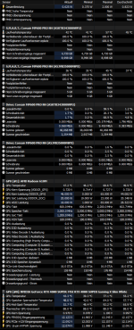

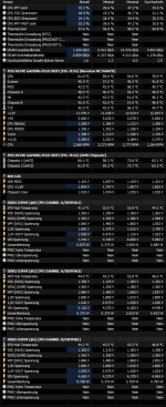

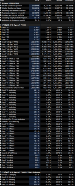

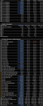

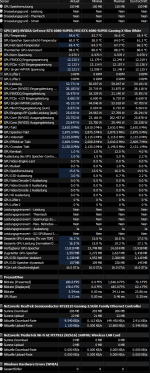

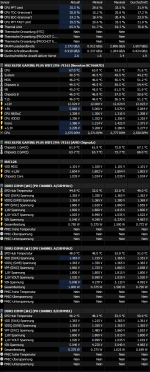

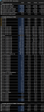

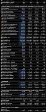

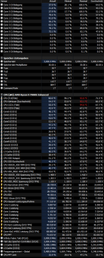

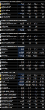

Installiere mal das Tool Demo 3d Timespy, dann alle Graphen per Screenshot posten. Davor HWinfo installieren, nur Sensoren starten und nach Timespy alle Sensoren per Screenshoot von HWinfo posten
Und poste bitte mal deine Hardware
xXMaker0wXx
Mai 21, 2024
14
Die Hardware steht im ersten Beitrag. ;)
Die Bilder sind vor den Benchmark.
Und das sind die Bilder nach dem Benchmark. Gerne falls du noch was brauchst nachfragen. Erkenne da nich wirklich was nur die Leistungsaufnahme der CPU kommt mir merkwürdig vor.

Es kann sein das er bereits drosselt bei 94°C. Das kannst du dir anzeigen lassen indem du auf den Sensor klickst und dann öffnet sich ein Osziloskop. Nimm mal den Sensor der Temp und der MHZ und Watt der CPU, mach die als Oszi und dann Fenstermodus. Starte zb Prime95 oder Cinebench im Fenstermodus und schau dir die Graphen an. Sobald der CPU 94°C erreicht sinkt dann die Watt und der Tackt?
CalvinLuca
Aug 1, 2019
6.767
6.572
Die CPU wird schon ziemlich heiß und drosselt relativ spät. Aber ich vermute das 94° zu viel sind und Sie anfängt unstabil zu werden und gelegentlich bremst.
Zugeben, ist deine AiO auch wirklich nicht das gelbe vom Ei.
