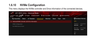

Hallo ich habe gestern an meinem PC gespielt als auf einmal der Bildschirm schwarz wurde und der Ton hängen geblieben ist. Hab dann einen restart gemacht und kam aber direkt ins BIOS. Dort wird jetzt kein medium zum booten erkannt. Was kann ich tun? Brauch ich eine neue Festplatte?

wird die SSD noch im BIOS erkannt?
Falls nein, baue sie mal aus und wieder ein, evtl. hat sich der Kontakt gelöst.

Hi das hab ich gerade gemacht. Hab sie auch in einen anderen Slot gesteckt. Da wurde sie dann erkannt aber als ich dann booten wollte hat der pc nach 30 sek neu gestartet und die SSD wurde wieder nicht gefunden.

Hmm, veruche es nochmnal mit einem BIOS reset:
PC ausschalten und Netzkabel ziehen. Dann mit einem Schraubendreher o. ä. ca. 30 sec. die beiden CLRRTC Pins () Nr. 13) überbrücken, Danach wieder einschalten und testen.
Falls das auch nicht hilft, könnte tatsächlich die SSD defekt sein, es könnte aber auch am Board oder der CPU liegen. Es scheint ja ein Fertig PC zu sein , nimm dann am besten Kontakt zum Kundendienst auf und kläre das weitere Vorgehen.
Was du noch versuchen könntets, aber mit Kosten einher ging, wäre., so ein M.2 zu USB Adapter, wenn dann die SSD auch nicht erkannt wird, ist sin sehr wahrscheinlich defekt. Wird sie aber erkannt, müsste es am Board oder der cPU liegen und du könntest sie ggf. noch weiternutzen mit einem intakten Board bzw. CPU.
