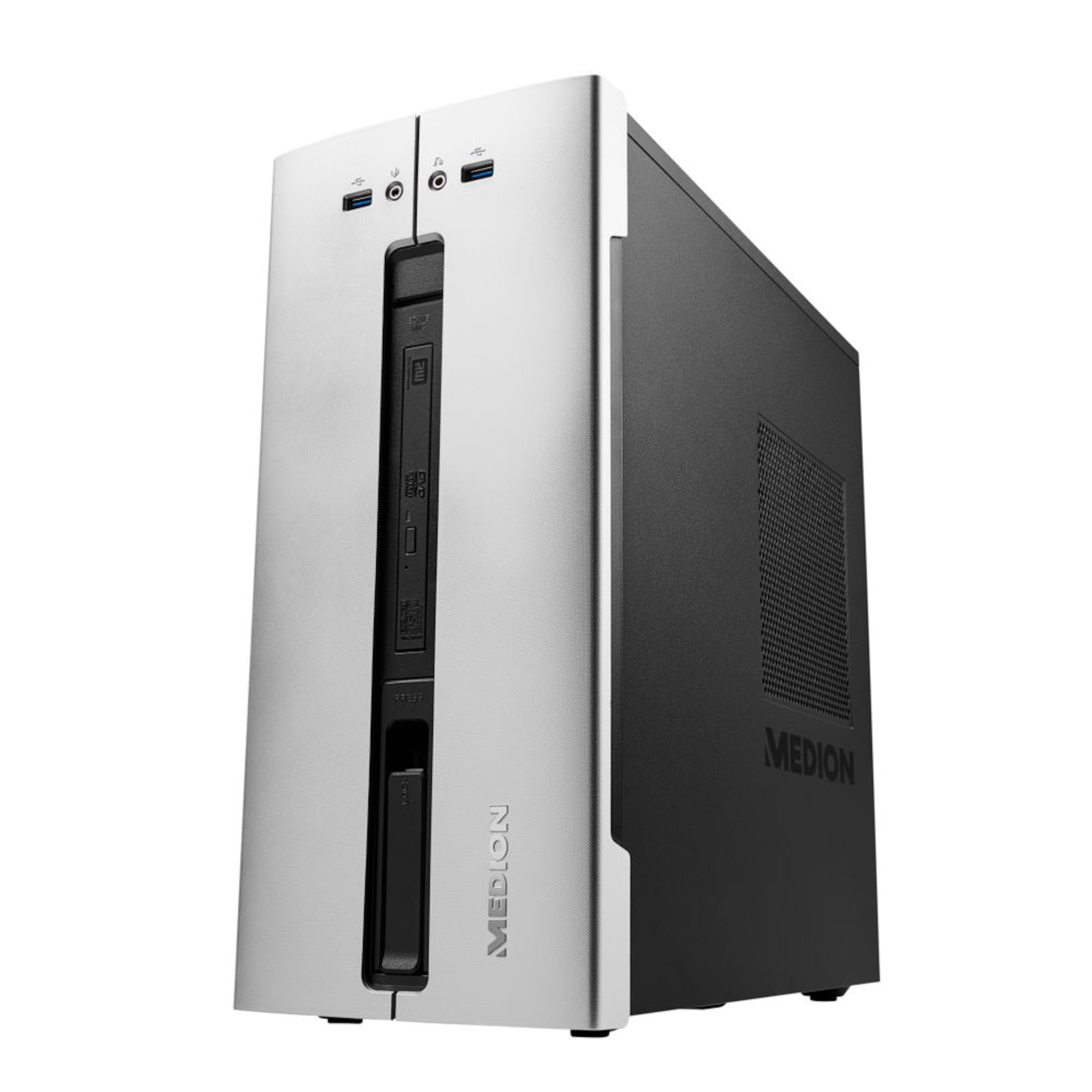

Der eine meinte "Medion":
der andere "Otto":
der Dritte xy...
Sehr nett, aber die beiden haben nur eine Festplatte.
Wir müssen weitersuchen...
Danke trotzdem für alles.
