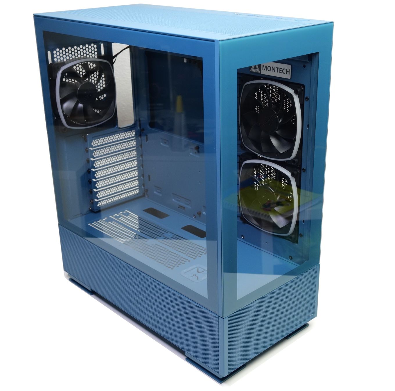

Ich habe eine frage, und zwar:
Ich hab als Gehäuse das Montech Sky Two und da sind rgb lüfter drinnen die in ein HUB eingesteckt sind.
1. wo muss ich den RGB Stecker in mein Mainboard stecken?
2. Kann ich die Lüfter irgendwie mit einer RGB Software steuern?
Hab als Mainboard das MSI MAG b650 Tomahawk Wifi
5.448
1.870
um die ARGB Lüfte rmit einer Software steuern zu können, müssen sie an as Mainboard angeschlossen werden. Leider habe ich kein Manual im www gefunden, aber diese Beschreibung mit Abb., des eingebauten Lüfter/ARGB Hubs:
Demnach müsstest du schauen, ob ein Kabel mitgeliefert mit, um den Hub mit einem dreipoligen +5V ARGB Anschluss des Mainbaords zu verbinden. Diese Stecker müssen so ausschauen (rechter Stecker):
Die passenden ARGB Anschlüsse sind die beiden JARGB V2 Header:
Zur Regelung kannst du dann z. B. die MSI Center Software mit dem Tool Mystic Light versuchen.
