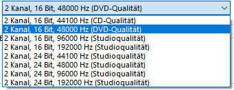

Abend,
habe noch mal ne kleine Frage: würde es was ändern, wenn ich die Abtastrate und Bittiefe ändern würde (s. Screenshot)? Die Einstellung ist unter "Erweitert":
Aktuell ist die blau ausgewählte DVD-Qualität ausgewählt.
LG
