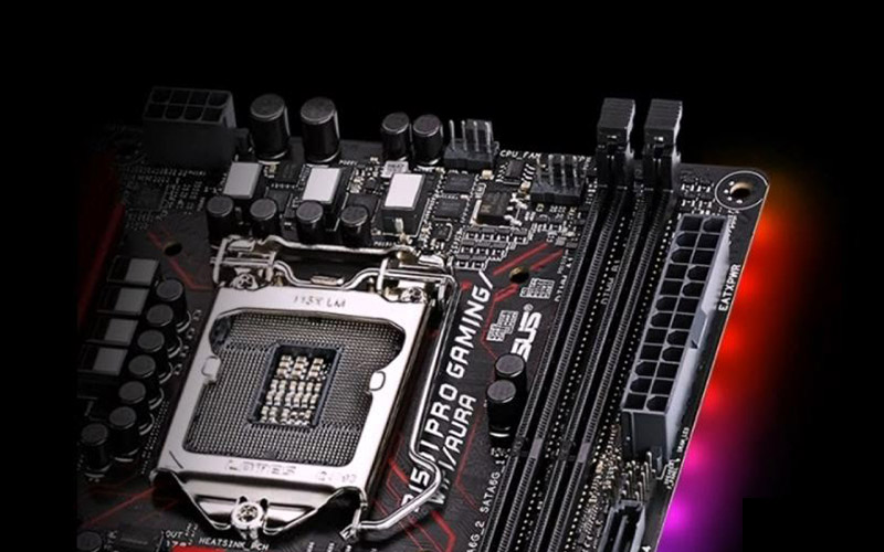

Bei meinem PC leuchtet die RGB Beleuchtung des Mainboards auch wenn der PC ausgeschaltet ist. Ich muss die Netzteil Schalter umlegen damit es nicht mehr leuchtet. Kann man das deaktivieren?

Gibt in Asus Aura einen Teil mit runterfahren,
dieser muss auf aus sein:
Ebenso gibt es im BIOS irgendwo sehr versteckt unter weiteren Einstellungen
einen Setting wo Beleuchtung im Sleep/offmodus auszuschalten ist.

Es gibt zwei Methoden aus dem Bios aus.
Zumindest ist es bei meinem Hero so. Ich gehe mal davon aus das du diese Optionen auch bei dir mit dabei hast.
Methode 1:
Methode 2:
Mit der 1. Methode sollten die RGBs nicht mehr leuchten wenn der Rechner aus ist.
Allerdings funktioniert das ganze bei mir nicht immer oder setzt sich aus irgendein Grund wieder zurück.
Möglich wenn direkt in der Aura Software dazu was umgestellt wird.
Mit der 2. Methode wird das komplette Mainboard stromlos gemacht, denn das Mainboard geht normalerweise nur ins Standby und es liegt obwohl der Rechner aus ist immer Spannung an. Das Funktioniert soweit sehr gut. Nur ist hier zu beachten das dann auch USB-Anschlüsse ebenfalls keine Spannung mehr anliegen haben und falls was mit dem ausgeschaltetem Rechner per USB geladen wird liegt keine Spannung mehr an.
Mit dieser Methode werden aber die RGBs und die Funktions LEDs mit abgestellt... wieso auch immer.
Ist aber kein Problem, denn nachdem es umgestellt wurde musst du den Rechner nur einmal abspeichern und neustarten und dann gehst du sofort wieder in Uefi und stellt oben mit F4 alle LEDs wieder ein. Dann sind die LEDs wenn der Rechner aus ist aus und im Betrieb sind sie alle wieder an.
