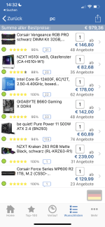

Hey,
Ich möchte mir meinen ersten eigenen Gaming pc zusammenbauen. Das Grundgerüst steht Bild folgt.
Jetzt bin ich bei der Grafikkarte am hadern ob es eine rtx 3070 fe oder eine 3080 fe werden soll. Vielleicht liest das hier ja jemand und kann mir weiterhelfen.

Erstmal,du hast deine Grafikkarte vergessen.2, ist eine Wasserkühlung für den Prozessor komplett unnötig.
Budget
Einsatzzweck
Besondere Anforderungen
Wenn du das ausfüllst kann man dir später etwas zusammenstellen.

Danke erstmal für deine Antwort.
Die Teile in der Geizhals Liste habe ich größtenteils schon.
Warum macht die Wasserkühlung bei dem Prozessor kein Sinn?
Bezüglich der Grafikkarte bin ich zwischen einer rtx 3080 fe und einer rtx 3070 fe am Hadern.

Eine Wasserkühlung ist für den Prozessor unnötig,da hier ein normaler Luftkühler für 30€ reicht.Was ist dein Budget?Muss es NVIDIA sein,AMD bietet deutlich bessere Preisleistung.

Die AiO ist halt schon sehr teuer, P/L ist da überhaupt nicht gegeben.
Ich vermute mal, du findest den kleinen Display cool^^
Falls es eine AiO sein soll, aus optischen Gründen, würde ich da etwas anderes nehmen.
Beispielweise Arctic oder CoolerMaster.
Würde dir die 6750XT empfehlen, ist der 3070 Überlegen fürs gleiche Geld.
Oder eben die 6800XT, ebenfalls besser als eine 3080 und billiger.
Bei beiden AMD Karten bekommst du mehr VRAM sowie mehr Leistung für's gleiche bzw sogar weniger Geld.

Würde es nicht Sinn machen zur Red Devil 6900xt zu greifen,kostet nur 30€ mehr
CalvinLuca
Aug 1, 2019
6.860
6.630
Jo hast vollkommen recht^^ Nicht mitbekommen, das die soweit gedroppt ist NEU.
Dann definitiv ist die 6900XT die beste Wahl.
