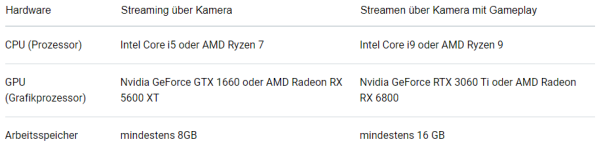

Ist glaube ich alles eine Frage der Auflösung .. (Achtung, ab hier gefährliches Halbwissen... Habe selbst keine großartige Erfahrung damit!) ...
Wenn es zwei Streams auf niedriger Auflösung sind sollte eine kleinere Graka reichen, wenn es aber hingegen FullHD oder mehr sind dann bräuchte man da denke ich zumindest etwas mittelklassiges. Soweit ich das ja rauslese werden ja zwei IP Cams über den Desktop ins Internet "Weitergestreamed", d.h. es muss ein Grafikprozessor ran der das Bild weiterverarbeitet.
Das sind die dort angegebenen Daten .. die Anforderungen würden warscheinlich irgendwo dazwischen sein, da es weder Streaming über Kamera, noch Gameplay Streaming ist, aber dennoch zwei Streams zeitgleich sind.
Ich denke mal mit ner gebrauchten 1070 oder ner neuen RX 6600 XT sollte man gut bedient sein.
