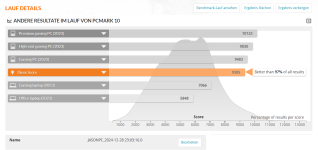

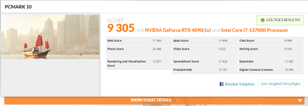

Hallo, ich hab mir mal 3D Mark und PC Mark 10 gekauft und hab den kompletten PC Mark 10 Benchmark durchlaufen lassen.
Laut dem Ergebnis ist der PC schwächer als ein PC mit einem Ryzen 7 7700X und einer 4070...
Hat jemand Vermutungen woran das liegen könnte?

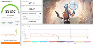

Hier normales Timespy

Ich sehe das am Ende des Bench das im CPU Test deine Temps auf 90*C ansteigen, wenn es weiter steigt im andern Test dann drosselt die CPU und deine Ergebnisse werden schlecht. Du hast also ein Kühlungs Problem

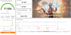

Timespy Extreme
Welche CPUxGPU Kombo ist denn für WQHDx480Hz geeignet?

dass hatte ich dir in deinem anderen post schon gesagt auf was du da gehen musst, war damals sicherlich noch der 7800x3d, jetzt ist es der 9800x3d, kommt aber auch immer aufs spiel an, mit dlss und co wirst du das jetzt schon in esportstiteln erreichen, in triple a titel wird das so oder so nicht erreicht
