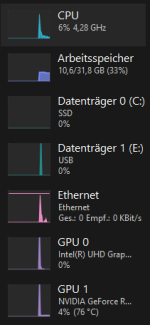

(Drosslung trotz idle)
Und gereinigt wurde eig ziemlich sorgfältig. (Compressed gas etc.)

GPU:
PS: Das ist schon idle haha

Ah, Ok, ich hatte Dich so verstanden, dass Du nur Ingame ein Hitzeproblem hast, denn solche Temps im Idle SIND ein Problem^^
Wie schon gesagt, diese Temps sind im Idle absolut nicht normal, kein Wunder, dass die arme CPU dann Ingame um Hilfe schreit 😂
Du hast also bei diesen Temperaturen ( 95 - 100°C!) nur 6% CPU Auslastung im Idle?:
Krass. Also wenn Du innen alles wirklich gut gereinigt hast und die Systemwiederherstellung auf einen Zeitpunkt vor dem Problem nix bringt, dann würde ich mal checken, ob das Teil noch Garantie hat, klarer Fall^^ Dein Laptop sollte Gaming auf jeden Fall abkönnen, ist ja ein Gaming Lappi, hatte ich weiter oben schon an Roko replied ( Reply ist leider noch in der Mod hängengeblieben)...
Ich muss das mit der systemwiederherstellung versuchen! Ich danke dir für die Tipps!
