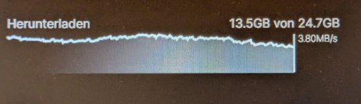

moinsentim123
Okt 30, 2024
Hier sieht man wie schnell es angezeigt wird. In der App 96mbits.
Beim Google Internet Speed Test 48 und 19mbits und beim Download im Epic Games Launcher knapp 4mbits und manchmal nur 400kbits
PentiumPapst
Nov 7, 2024
16
Steck die Devolos mal direkt in die Steckdose. Die mögen keine Steckdosenleisten.
Max. war es kurz auf 2,6mbits aber schneller nicht.
Möglicherweise hast du ein CAT3 Lan Kabel. Die können nur maximal 10MBits/s.
Die App zeigt über 180mbits an aber das Lan für den PC ist nicht Mals die hälfte so schnell.
Wenn du ein CAT5 hast, bekommst du maximal 100Mbit.
Je nach Leitung würde sich CAT6 anbieten, die Preisunterschiede sind überschaubar. Hier eine Übersicht:
Quelle: https://www.compdesign.ch/app/easyw...+CAT+3+bis+CAT+8&dt_activegroupkey=infos|cat|
Ist für dich natürlich nicht relevant wenn du schon Cat5 hast und deine Internetleitung ohnehin nicht mehr her gibt. Es sei denn du brauchst innerhalb deines Netzwerks unabhängig vom Internet hohe Datenraten.
PentiumPapst
Nov 7, 2024
16
Meine Antwort wartet noch auf Freigabe vom Modteam. Welche Internetleitung hast du denn? Wenn du nur eine 50.000er hast, kommt auch nicht mehr auch wenn dein Netzwerk 180mbit leisten könnte.
Achja, noch was: 180Mbit/s sind nicht 180MB/s. Ein Byte sind 8 Bit. Dementsprechend musst du den Wert durch 8 Teilen. Der Speedtest sagt 48 Mbit/s im Download. Macht 6MB/s maximal.
