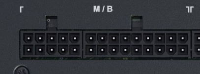

das 23polige Stromkabel ist hinten am NT mit zwei Steckern angesschlossen?
Der 24polige und der 8polige Stromstecker sind auf dme Board fest eingerastet, ebenso die PCIe-Stromstecker an de r7800XT?
