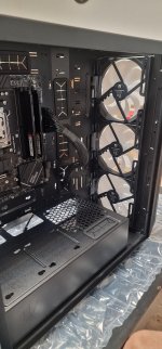

Hi,
Habe jetzt meinen neuen PC gekauft und baue ihn gerade selber ein.. allerdings hab ich noch paar Fragezeichen.. zum Beispiel wie ich den optimalen Airflow hinbekomme.. habe 7 Lüfter 3 davon mit Wasserkühlung die ich oben im Gehäuse einbaue... ich hab auch paar Fotos gemacht zum besseren Verständnis.
So wie ich es verstehe saugen die 3 Lüfter vorn die Luft an und der Hintere Lüfter bläst sie wieder raus aber ich habe irgendwo gelesen das es besser wäre die genau andersrum einzubauen oder?

Also 3 vorne zum rein drücken und der rest raus passt schon. Die warme luft steigt eh nach oben und kann durch dein Radiator dann entfernt werden

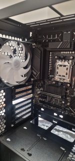

Ist es so richtig mit der Wasserkühlung? Hab bloß testweise zusammengeschraubt, falls es falsch ist.

Ich sehe da auf den Bildern noch keine AIO
Einfach Radiator verschrauben und die Lüfter die Luft raus drücken lassen
Aber vorher die CPU strom versorgung machen. Sonst kommst du da nichtmehr ran
Und die Halterrung der AIO sollte auch vorher am Board verbaut werden^^

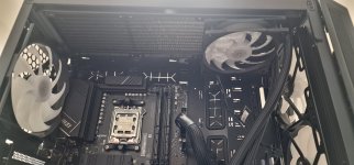

Huch sorry hab vergessen das Bild einzufügen 🤣

Ja so siehts gut aus. NUrnoch drauf achten die Lüfter richtig rum ein zu bauen.
Und wie gesagt mach vorher die verkabelung fertig sonst kommst du kaum noch ran

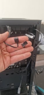

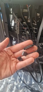

Ok soweit so gut.. jetzt noch die Frage ob das so alles passt ich muss das ja nur miteinander verbinden richtig? Das sind die 3 Lüfter Der Wasserkühlung und die 4 Lüfter die schon im Gehäuse ab Werk eingebaut waren. Oder?20240512_122912.jpg20240512_122757.jpg

Zu den Lüfterkabeln kann ich nichts beitragen, aber ich würde den Stromanschluss des Mainboards (den breiten Stecker) durch die obere Führung stecken, damit er den kürzest möglichen Weg auf der "sichtbaren" Seite hat - gleich das erste Bild. Das sieht einfach besser aus finde ich. :)
