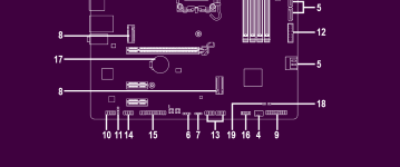

Ist die Verkabelung des ARGB Controller skorrekt?
Beachte, dass du den LED Button am Gehäuse ggf, wiederholt drücken musst, damit die LED durch das Mainboard geregelt werden!
Hast du das ARGB-Kabel des Controllers an den richtigen ARGB Header des Mainboards angeschlossen (= Nr. 6, NICHT Nr. 7!)
Hast du die neueste Version von RGB Fusion installiert?
Versuche es mal mit freier ARGB Software:
Was man allerdings auch nicht auschließen kann, ist ein Verdrahtungsfehler entweder bei den Lüftern bzw., Kabeln oder dem Mainboard-Header. Wenn sich allerdings alle Lüfter gleich verhalten, kann man defekte Lüfter wohl ausschlueßen, d. h. es kann dann nur entweder an dem ARGB Kabel vom Controller zum Board oder am Board oder am Controller liegen.
Den Controller sowie dessen QARGB Kabel zum Board kannst du aber testen, indem du probeweise einen ARGB Lüfter direkt an das Mainboard anschließt (s. o. Nr., 6) und dann die ARGB Farben per Software änderst.
