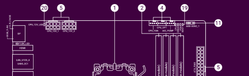

Leuchten nach dem einschalten die Status-LED (Nr. 19) und wenn ja, welche?

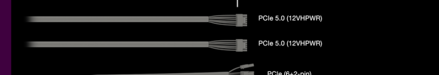

1. Anderes PCIe 5.0 Kabel und/anderen PCIe 5.0 Ausgang am NT (die beiden ganz rechts auf dem 2. Diagramm) nutzen:

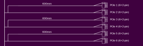

2. Alternativ den mitgelieferten Stromadapter auf 4 x 8pin PCIe nutzen: Dazu alle drei PCIe-Kabel anaschließen und 3 x 1 sowie 1 x 2 Stecker an den Adapter hängen:
Und dann auch beide PCIe 5.0-Ausgänge am NT testen.
