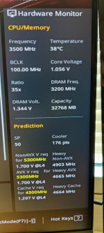

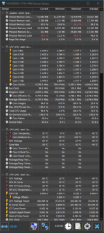

Mir ist aufgefallen, dass die anliegende Spannung evt ein wenig hoch ist. Im Bios sind 1,056 V eingestell. (Ein Screenshot von HWiNFO/BIOS ist angehangen.) Zwischen Idle und Vollauslastung ist kein großer Unterschied bei der maximalen Spannung festzustellen. Das heißt im Idle erreicht die CPU manchmal auch ihre 1,5V. Zudem springt die Spannung der CPU im Idle immer von 0,8V auf ca. 1,4V und wieder zurück.
Im Screenshot vom Bios steht unter AVX und nonAVX 1,7V. Ich hoffe diese Spannungen sind nicht an meiner CPU angelegt.

Auf dem HWInfo Screenshot sieht man aber nur die Core VIDs, das ist nur die Spannung, welche die CPU in dem Moment gerne hätte.
Die tatsächliche Spannung findet man unter vCore.
Auf dem BIOS Screenshot sieht man nur die aktuell anliegende Spannung, die sich aber je nach Last verändert. Der Wert mit 1.7v ist nur die theoretische "Vorhersage" des Boards, mit welcher Spannung 5,3 GHz möglich wäre.
Interessant wäre mal ein HWInfos Screenshot der vCore Spannung aller Kerne (den Reiter aufklappen), den Temperaturen und der Taktraten währen Prime95 läuft.
Ah okay das ist schonmal gut.
Hab ich angehangen. Bei GPU - Z kommen die selben Werte heraus.
