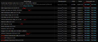

hier sind die ganzen downloads.
Den einen Download wo "LAN" drinnen steht habe och schon runter geladen das ist jedoch eine ZIP Datei und auf Chinesisch oder so
Alles was ein rotes X hat, würde ich runterladen. (Habe auch ein ASRock Mainboard)
Ansonsten:
Grafikkartentreiber und evtl. Firmware von deiner SSD aktualisieren. (z.B. Samsung Magician)
Die Software würde ich ausschließlich dann herunterladen und installieren, wenn sie auch gebraucht wird.
Über die Motherboard Utility kann ich nichts sagen, da ich den Funktionsumfang nicht kenne. Wenn das ähnlich wie bei anderen Herstellern ist kann man darüber vermutlich die Treiber automatisch aktualisieren - ist nur die Frage, ob die Software dafür permanent laufen / installiert sein muss.
