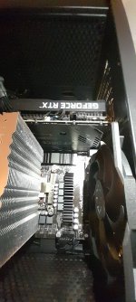

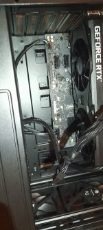

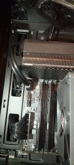

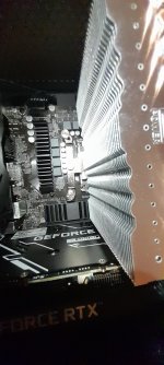

Guten Tag alle.
Ich habe nun seit ein paar Tagen meinen PC von Dubaro bekommen der dort zusammen gebaut wurde. Seit gestern ist der Monitor auch da. Mit dem PC scheint glaube ich alles okay zu sein, ich frage mich nur wieso meine RTX 3060Ti die einzige ist die nicht leuchtet, oder allgemein nichts am PC leuchtet wenn eingeschaltet. Jeder Kühler im PC läuft. Bei der Konfiguration wollte ich ein Laufwerk drinne haben, es ist aber nicht dran gemacht worden.
Wenn ich Ihn einschalte bin ich im Gigabyte Easy Mode, habe nichts, um zu booten. Sonst weiß ich nicht was für Infos ich sonst noch erwähnen soll. Liste nun die Konfiguration vom PC.
Übrigens, habe bei der Konfiguration ohne Betriebssystem ausgewählt, es wird aber im Easy Mode angezeigt das Win10 drauf ist.
Paar Fotos vom PC sind dabei, hoffe dass mir jemand helfen kann...

In der Konfig steht externes USB Laufwerk, dein Gehäuse was du ausgesucht hast hat keinen Schacht für ein internes Laufwerk.
Auch ist das kein RGB Gehäuse, also nix mit Lichtern, die Grakas sind einfache OEM Modelle also auch nix mit RGB, irgendwo muss der Preis ja her kommen 🥴
