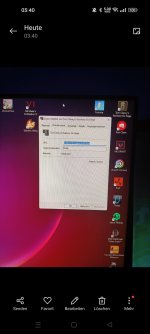

Bei mir steht da nichts haps über Steam runtergeladen. Sonst lade ich es Mal über uplay herunter
BosskingSvB10
Jun 1, 2019
10.737
5.052
Du kannst eigentlich auch bei Steam die Version wählen. Hierbei müsstest du (je nach Spiel) auch nachdem du auf "Spielen" drückst ein Pop-Up Fenster Kriege, in welchem du die Version wählen kannst, oder, du musst es in Steam in den Einstellungen des Spiels (Zahnrad) ändern.
