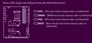

Das Mainboard hat vier Debug-LED: leuchtet davon eine dauerhaft und wenn ja, welche?

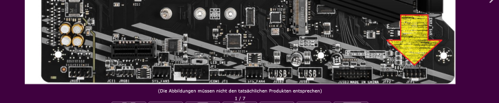

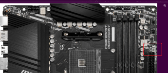

Das ein/aus-Kabel des Gehäuses musst du rechts unten anstecken und zwar an die beiden Pns "Power Switch" (Polung egal):
Falls kein Mainboard-Handbuch dabei gewesen ist, solltest du es auf jeden Fall zu Rate ziehen:
Evtl. hilft dir auch das weiter:
