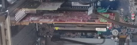

Und hättet ihr einen Tipp wie ich die Temperaturen um gehäuse in bisschen reduzieren kann wenn man nämlich den grafikkarten kühler von der Seite anschaut sieht man dass das plastik durch schmort IMG_20201205_101830~2.jpg

wenn du vorne noch platz für einen lüfter hats da aufjedenfall einen einbauen
zum netzteil, wäre ein schärferes bild möglich? ein 6 pin anschluss ist nichts verkehrtes kann man mit einem adapter zu einem 6+2 (8pin) pin machen

da könntem man dann durch aus eine gtx 1060, rx 580 mit betreiben wenn man sich einen adapter von 6 auf 6+2 pin zu legt, dann nochmal 8gb ram und dann läuft der hase wieder
