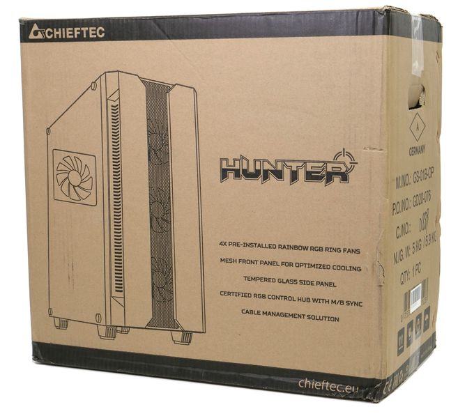

das Ding ist der war teilweise prebuilt und beim gehäuse steht nur Megaport Hunter rgb aber ich finds nirgends, ich kann dir den Link zum prebuilt geben der das selbe gehäuse hat https://amzn.eu/d/ecAqXRa

gehäuse kenn ich leider den Namen nicht aber hab oben einen Link irgendwo reingeschickt zu einem Pc mit dem selben gehäuse , Name steht leider nicht dabei. Ich schau morgen mal auf amazon und ob ich den Namen finde aber danke schonmal für die Hilfe

Also neben dem A-Mainboard tippe ich hier wirklich auf das Case. Du siehst ja richtig wie winzig die Lüftungsschlitze an der seite sind. Da hilft dir auch der Kühler nichts.
Wenn du ein neues Case nimmst wird sich schon einiges ändern. Selbst die spannungswandler vom Mainboard wären besser gekühlt
Ist es wirklich dieses Case? https://amzn.eu/d/ecAqXRa
