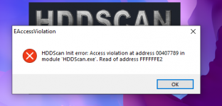

Wenn ich die exe ausführe kommt diese Meldung: 1616620820287.png

Die Exe führst du nicht von Laufwerk d aus?
So, ich habe über cmd mal ein Check durchgeführt und da kam raus, dass 4 KB Fehler Sektoren sind oder so. Jetzt frage ich mich, wenn ich die HDD einfach neu formatiere also alle Daten lösche, wird sich das Problem dann lösen? Weil auf der HDD sind nicht wichtige Sachen drauf.
