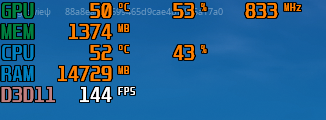

Danke für die Antwort,
So wirklich ruckeln tut es nicht, aber ich habe manchmal plötzliche Frame Drops für einen ganz kurzen Moment.
Hier das OSD von mir in einer Runde Fortnite:
Die Auslastung ist natürlich nicht konstant auf diesen Zahlen, aber vielleicht kannst du damit was anfangen. Ist es komisch, dass sowohl die GPU als auch die CPU so wenig ausgelastet sind, und ich trotzdem manchmal von 144 FPS auf ~100 FPS falle?

Dein CPU hat nicht genügend Kraft für Fortnite, auch wenn er nicht Ausgelastet ist. Du kannst dir ja mal Alle Kerne anzeigen lassen, nicht nur den Durchschnitt

ich denk das ratsamste wäre der 5700x3d als upgrade, danach kannst du dann problemlos eine potentere gpu nachrüsten wenn das geld vorhanden ist
