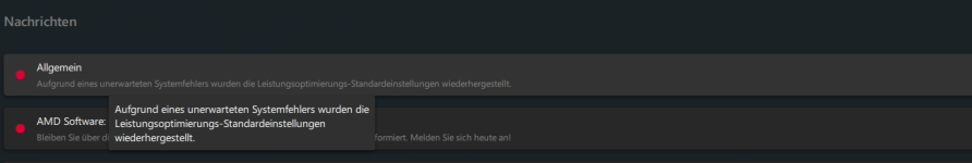

Dies ist diesmal auch mit aufgetaucht von der AMD software: siehe anhang
Ich weiß nicht recht. Das Geräusch was auftritt klingt schon sehr nach einem Technischen Fehler sollte ich die Grafikkarte villt durch die Garantie ersetzen lassen?
Pc und Grafikkarte sind gerade mal ne Woche alt.

13.829
3.123
Welcher CPU ist verbaut? Vielleicht könnte man die iGPU mal nutzen. Wenn dann der Fehler immer noch auftritt liegt es nicht an der GPU. Hast du den PC selber gebaut?
j.N
Apr 13, 2025
Habe einen Ryzen 5 7500F der hat leider keine iGPU.
Ja habe den PC zusammen gebaut.
13.829
3.123
schade. Geld gesparrt und in die Pfütze getreten ;)
Dann bleibt dir erstmal nur der Weg die GPU auszutauschen
