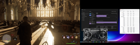

Nun zu meinem Problem: In fast jedem Spiel wird meine Grafikkarte nicht voll ausgelastet.
  • In Hogwarts Legacy liegt die Auslastung am höchsten, bei etwa 80–85 %.

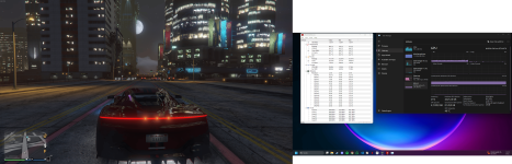

  • In GTA V bewegt sie sich hingegen gerade mal bei 20 %.

Bei keinem der getesteten Spiele stoße ich an ein FPS-Limit. Auch die CPU-Auslastung scheint kein Flaschenhals zu sein, ebenso wenig wie die Temperaturen. Getestet habe ich alle Spiele in WQHD-Auflösung mit maximalen Einstellungen (ohne DLSS).
Screenshots zu Hogwarts Legacy und GTA V habe ich euch unten angehängt.

Die genannten spiele sind teilweise sehr CPU lastig, deswegen wird deine Grafikkarte nicht ganz ausgelastet.
Hogwarts Legacy ist sehr GPU und CPU lastig.
Bei manchen Gebieten wird die GPU sehr gefordert und in anderen die CPU.
Deshalb kann es sein, dass die GPU nie auf 100% geht.
GTA V ist ein sehr CPU Lastiges Game.
Von der Umgebung wird sehr viel in der CPU gerendert / berechnet.
Hier ist es also sehr normal eine niedrige GPU Auslastung zu haben.

13.853
3.132
Moin. Mit dem Taskmanager auslesen geht meistens schief. Nutze MSI Afterburner und lass dir alles per OSD im Game anzeigen.
