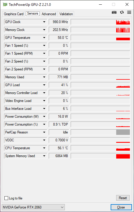

Wie gesagt, Es könnte mit der Stromzufurh sein.
Mach mal mit "TechPowerUp GPU-Z" ein GPU Test bei "Bus Interface" das "Fragezeichen".
Dann die Kachel "Sensor" und schauen wie hoch die karte Taktet.
Sonst weist du nicht wie hoch sie taktet und ob und wie viel die Leistungsaufnahme ist.
Aber eigentlich solltest du gar kein Bildsignal bekommen

Max Mustermann
Mrz 17, 2019
37
14
Doch, Wie oben schon Gesagt. PCI slot zieht die karte auch minimal strom aber nie so viel wie über die 4/6/8 Pin anschlüsse.
Irgendwelche Auffälligkeiten?

Spiel mal etwas was die Grafikkarte vollständig auslasten sollte und poste dann nochmal einen Screenshot der Sensordaten von GPU-Z
