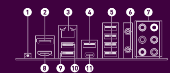

Den USB Stick mit dme neuen BIOS musst du in den uSB Port Nr. 9 einstecken:
Wenn du noch Wärmeleitpaste übrig hast, würde ich die alte mit einem fusselfreien Tuch und möglichst Reinigungsalkokhol (kein Nagellack, Benzin o. ä.) entfernen und neu auftragen.
Habe alles nach Anweisungen befolgt, natürlich die Bios Version für mein Board genutzt und das Board hat auch gebootet aber das Problem "EZ Debug LED CPU und DRAM" bleibt weiterhin bestehen.
