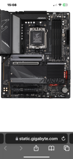

Hallo. Wo sollte ich die zweite Pumpe anstecken?
1 Pumpe auf: SYS_FAN4_PUMP
2 Pumpe auf: ?
Motherboard:
GIGABYTE B650 AORUS ELITE AX 1.0

Du kannst den CPU_OPT Anschluss für die zweite Pumpe nehmen
"CPU_OPT (CPU Fan/Water Cooling Pump Header)The fan/pump header is 4-pin and possesses a foolproof insertion design. Most fan headers possess a foolproof insertion design. When connecting a fan cable, be sure to connect it in the correct orientation (the black connector wire is the ground wire). The speed control function requires the use of a fan with fan speed control design."

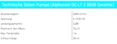

Weiß jemand von euch wie ich rausfinde wie viel Strom (Ampere) bei einem (Pumpen-)Stecker verfügbar ist? Das müsste rein theoretisch irgendwo zum nachlesen sein 🧐.
Ich hab im ersten Beitrag den Link vom Hersteller, aber finde dazu keine Angaben.
LG
5.884
2.036
Lt. Handbuich ist der CPU Pump Anschluss bis 2 A = 24 W belastbar:

Laut Handbuch brauchen deine beiden Pumpen jeweils 3,2 Watt.
Sollte also kein Problem darstellen
