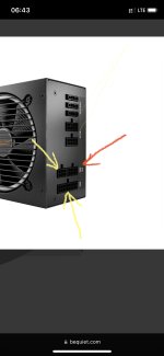

Kontrolliere auch, ob du die Stromkabel für das Mainboard und die GraKa korrekt am Netzteil angeschlossen hast, das ist ja modular und hat abnehmbare Kabel. Duimussrt das 24polige Stromkabel und das 8polige Stromkabel für die CPU, beide Anschlüsse auf dem Mainboard an das NT anschließen, s. Bild. Und für die GraKa alle vorhandenen PCIe-Stromanschlüsse (6- oder 8polig).

Mit zu wenig Strom meinte ich das du was vergessen hast anzustöpseln aber das du das RGB gemeint hast ist meine Aussage erstmal zurück gestellt
Gelb Atx beide Stecker des Atx Kabels, Rot ist CPU Strom
