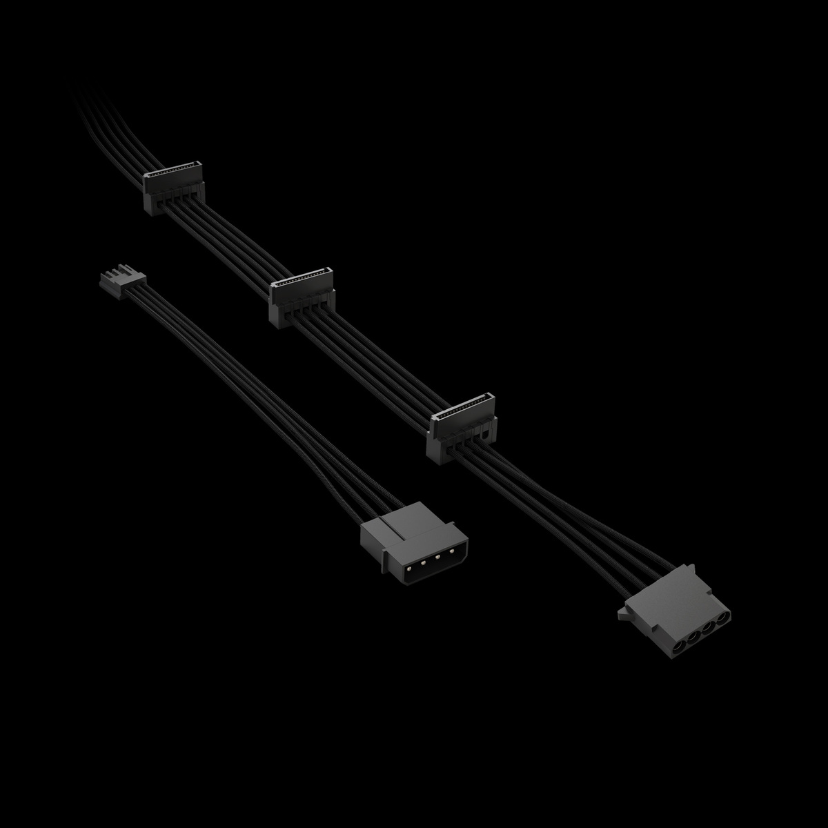

6.227
2.205
hier nochmal das SATA-Kabel, das du für den Lüfterhub benötigst (welches der beiden ist egal):
Und hier musst du es am NT Anschließen (welcher Port ist egal)
