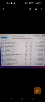

Installiere dir bitte einmal CrystaldiskInfo und schau dir die S.M.A.R.T. Werte an, klingt aber so schon ziemlich sicher nach einer sterbenden SSD.

Da liegen mit sicherheit wichtige Dinge drauf oder kannst du sie einfach abklemmen? Dann sollte der Fehler weg sein? Deine andere Festplatte ist die auch mit SATA Kabel?
12.206
2.728
Gut möglich, SSD haben eine Halbwertzeit von 4 Jahren, sagte mir einst der Support von Kingston, die waren erstaunt das mein A400 schon 12 Jahre funzt ;)
Mal die AMD Chipsatztreiber neu installieren. Der SATA Controller hat vielleicht ein Treiber problem

Naja die läuft ja erst so ein Jahr maybe bissel mehr.
