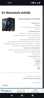

Ich will mir einen Gaming PC zulegen, leider habe ich von der ganzen Materie sehr wenig Ahnung. Zwar habe ich mir einige Videos angeschaut, aber ob Komponenten zusammenpassen weiss ich leider überhaupt nicht.
Der Rechner sollte schon zusammengebaut geliefert werden, deswegen habe ich bei Dubaro anhand des 2000eur Computers bei hardwaredealz mal geschaut.
Mein Budget für den Computer sind so in etwa 2400eur, günstiger wäre natürlich auch immer gut.
Der Rechner ist hauptsächlich fürs gaming gedacht, etwas Bildverarbeitung würde ich auch mit machen ( Lightroom / Photoshop) aber da dies sogar mein alter Rechner noch ganz gut hinbekommt denke ich sollte das kein Problem darstellen.
Spielen tue ich sowohl neue Spiele als auch ältere.
Meine Monitore sind Wqhd, diese werde ich auch weiterhin nutzen.
Ansonsten wird ausser dem Rechner auch kein Equipment benötigt.
Meine Frage, macht das so sinn ? Sollte man irgendwo etwas anderes verbauen?
Und kann man auf dem Mainboard nach Bedarf noch eine zweite ssd verbauen ?

Kann man so machen, würde persönlich aber das ein oder andere abändern:
1. Hat die AIO rein optische Gründe? Ansonsten würde für den 7800x3d auch ein Luftkühler langen.
2. Das Netzteil ist gut aber überdimensioniert, hier reichen 850 Watt vollkommen aus.
3. Die SSD ist schnell aber klein, würde auf eine langsamere gehen, die aber doppelte Kapazität hat. Den Unterschied merkt man im Alltag eigentlich nicht.
4. Das Mainboard ist untere Einstiegsklasse, wird zwar reichen aber ich würde in der Preisklasse auf was höherwertigeres setzen.
Wenn es sich um Einsparpotential geht würde ich an deiner Stelle mit mir selbst ausmachen ob es wirklich die 4080 sein muss oder für wqhd nicht auch eine 4070 ti super ausreicht.

Erstmal danke für deine Antwort!
Zu den Punkten:
1. Ich musste erstmal googlen was Aio bedeutet :D nein, die Optik ist mir ehrlich gesagt ziemlich egal, da der Rechner sowieso unter dem Schreibtisch stehen wird. Das war so vorbereitet und ich weiss nicht wieviel Wärme abgeleitet werden muss, daher habe ich diese so drin gelassen.
Ist denn eine Wasser kühlung generell besser als eine luftkühlung ? Das System soll nur funktionieren. Und mir geht es nicht um ein paar Euro mehr oder weniger, wenn es signifikante Vorteile durch eine Wasserkühlung gibt würde ich diese drinnen lassen wenn diese ein paar Euro mehr kostet. Den Punkt schaue ich mir nochmal an.
2. Gut zu wissen, hier ging es mir auch vor allem darum das ich mir dachte evtl. Ein größeres zu nehmen um schonmal vorbereitet zu sein, falls ich in ein paar Jahren wieder etwas upgraden muss und dort schonmal Puffer eingeplant ist.
3. Das macht durchaus Sinn, allerdings weiss ich nicht wie schnell eine SSD sein sollte ? Spiele sollen schnell laden, gibt es hier einen Wert von lese und schreibgeschwindigkeit an den ich mich halten kann ?
4. Welches Mainboard würdest du mir hier empfehlen ? Da ich wie gesagt ziemlicher Laie bin kenn ich mich hier überhaupt nicht aus was ein gutes Mainboard für diese Komponenten und meinen Zweck ist.
Und zur Grafikkarte: auch hier habe ich mir gedacht das ich mit der schnelleren vielleicht etwas zukunftssicherer aufgestellt bin, ich glaube der preisliche Unterschied zwischen der 4070 und der 4080 sind momentan "nur" 138eur, wenn ich damit etwas länger in Hinblick auf die nächsten Jahre aufgestellt bin wäre es mir das wert. In den Benchmarks die ich mir angeschaut habe kam die 4080 ja um einiges besser weg. Ob mir das natürlich im "gaming-alltag" auffällt weiss ich leider nicht.
Dubaro zeigt mir ja an ob Komponenten ins Gehäuse passen bzw. Ausreichen.
Kann ich mich darauf blind verlassen was mir die Seite anzeigt ? Gibt es da Erfahrungen?
Am Ende geht es mir halt darum das ich die nächsten Jahre ruhe mit dem System habe und ich mich bei dem Geld was ich vorhabe auszugeben nicht ärgere das ich irgend ein neues spiel dann doch nur mit Abstrichen spielen kann. Deswegen tendiere ich auch eher zu nvidia anstatt zu den AMD Grafikkarten mit Hinblick auf raytracing.
Um etwas einzusparen bin ich schon am überlegen ob ich den rechner nicht auch selbst aufbauen kann. Ist dies für einen laien möglich ohne endlos viel lesen zu müssen ? Wäre ärgerlich wenn ich irgendwas schiesse nur weil ich zu blöd bin irgend eine komponente richtig aufzubauen oder einzustecken. Generell bin ich bei so etwas nicht unbegabt, allerdings habe ich noch nie einen Rechner selbst aufgebaut.
Vielen dank

1. Nein, eine AIO ist nicht generell besser bzw. ist eine Wasserkühlung nicht generell besser als eine Luftkühlung. Eine AIO KANN dann Sinn machen, wenn man nur beschränkten Airflow im Gehäuse hat bzw. beengte Platzverhältnisse und die AIO so anlegt, dass sie die Abwärme von der CPU direkt aus dem Gehäuse befördert. Für die TDP deiner gewählten CPU reicht definitv auch ein Luftkühler.
2. Das Netzteil kann man schon so lassen, du kannst halt nur Geld sparen mit einem etwas schwächeren Netzteil - wenn es auf die Euro nicht ankommt,. nimm das größere, Reserve für die Zukunft ist immer gut.
3. Viele sind da anderer Meinung, aber im Realbetrieb merke ich den Unterschied zwischen einer PCI-E 3.0 und 4.0 SSD nicht wirklich. Du solltest dir nur keine SATA-SSD anschaffen und drauf achten, dass die SSD einen DRAM besitzt.
4. Fürs Mainboard gibt es unterschiedliche Präferenzen. Wichtig wäre mir eine gute gekühlte Spannungsversorgung für die Zukunft. Bspw. ASUS TUF Gaming B650-PLUS WiFi. Gehen aber auch andere Hersteller. Bitte nur keinen A620-Chipsatz.
5. Wenn dir der Aufpreis für die 4080 nicht zu viel ist, nimm die. Die ist für deine Auflösung Overkill, aber möglicherweise willst du ja irgendwann auf 4K-Monitor gehen. Eine 7900XTX von AMD wäre auch drin. Willst du bei WQHD bleiben ist die beste P/L Karte meiner Meinung nach immer noch die 7800XT. Auf WQHD mit der 4080 Super rennst du selbst mit dem 7800X3D bei manchen Spielen ins CPU-Limit, d.h. du kannst die Mehrleistung der Karte gar nicht abrufen.
Wenn du auf Raytracing nicht verzichten willst, nimm nvidia - wobei die 7000er Karten von AMD da auch nicht so schlecht sind, grade mit FSR 3.0. Mir sind die nvidia Karten für die Leistung die sie bieten derzeit einfach viel zu teuer - die müssten massiv schneller sein als AMD, um den Aufpreis zu rechtfertigen. Das sind sie, ausgenommen die 4090, aber nicht. Ist aber nur meine persönliche Meinung ;)
PC selbst zusammenbauen ist heutzutage recht einfach - wenn du es dir zutraust, mach es. Es gibt hunderte Aufbauanleitungen auf Youtube ;) Gibt aber natürlich dann keine Garantie, wenn was schiefgeht ;) Ich bau immer selbst, aber ich mach das auch schon 20 Jahre ;)

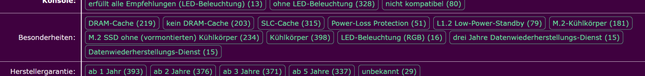

3:Wie sehe ich online ob eine ssd DRAM hat ? Ich bin etwas überfordert von den ganzen Spezifikationen die angezeigt oder teilweise nicht angezeigt werden auf den Seiten.

Ob eine NVMe-SSD über einen DRAM-Cache verfügt, kannst du z. B.,. durch einen Filter bei der geizhals-Suche ermitteln:
Hier mal alle PCIe 4.0-SSDs mit DRAM-Cache:
